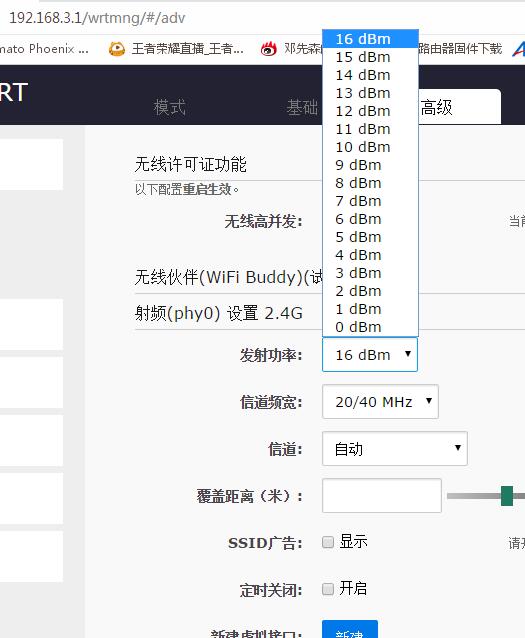

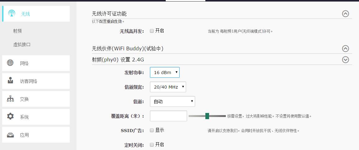

求助,编程器刷入AR9341 无线只有16DBm
发表于 : 周一 4月 09, 2018 1:34 pm
rice
设备是迅捷fw300r
刷入版本: SuperWRT std/0.6.9
使用编程器刷入的,开机默认就是16DBm了,试过在UBOOT里刷入原厂ART,一样没有用,还是16DBm,是什么问题

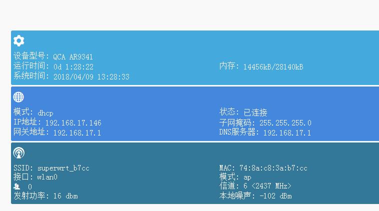

ps/这样上传图片?
Re: 求助,编程器刷入AR9341 无线只有16DBm
发表于 : 周一 4月 09, 2018 1:36 pm
rice
图3
发表于 : 周一 4月 09, 2018 2:00 pm
rice 写了:图3
ART里只有16dBm吧?。。。
发表于 : 周一 4月 09, 2018 6:34 pm
rice
rice 写了:图3
ART里只有16dBm吧?。。。
在OPwrt下是19DBm
发表于 : 周二 4月 10, 2018 4:50 pm
rice 写了:
rice 写了:图3
ART里只有16dBm吧?。。。
在OPwrt下是19DBm
那就对了,SuperWRT里功率不算天线合路的,双天线设备会比OpenWRT里少3dB,三天线设备少4dB。
