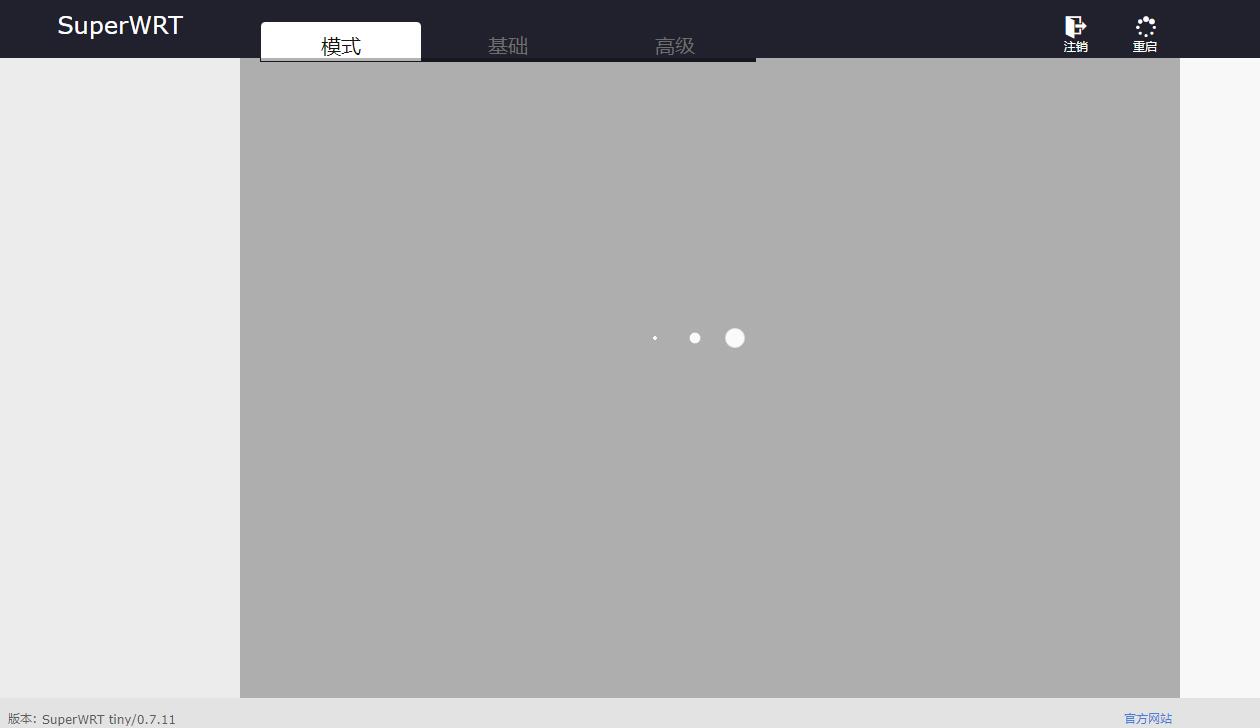

WAN直接连接路由器自动获取IP地址可以上网,但就是管理界面输入密码之后就一直卡主,换浏览器换电脑都无法正常登陆
如图

内存有点小。新版本占的内存略大了点,可以试试老一点的版本。

使用无线连接配置,应该是网口匹配有问题。
