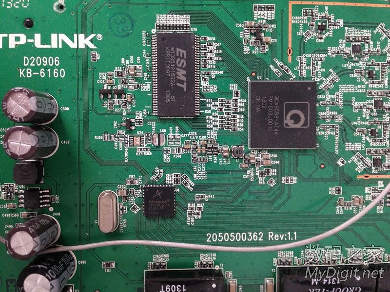

方案如下图,电源GPIO:19 ,复位GPIO:16. 原机编程器固件4M太大无法上传论坛。

如果确实没有打印,就比较麻烦了。
看你照片,使用的是DDR1,比较可能的原因是,TP没有按照官方的方式配置上电配置GPIO,导致我的boot没有办法知道外部RAM的配置。
一般原来说,只要PLL没错,RAM没问题,就应该会有打印。
其它原因真的想不到了,你的板子使用除了官方的uboot,其它的bootloader有哪个好使的吗?
没有打印就比较难调。只能我自己手上有设备来试才知道。

我的bootloader汇编重写了,QCA955x的DDR1支持没有测过,可能是有问题,我联系你QQ,改好的uboot需要你帮忙测一下。
