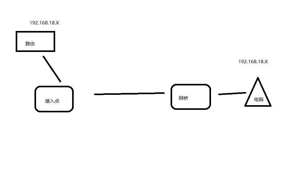

我开始做了个配置,如图
图
然后手多重置了,后来就怎么也设置不出了,接网桥的电脑的IP都是获取到192.168.17.X。
请问要怎么才可以设置成原来的呢

配置向导,终端。如果上级AP不是我的,不选WDS,如果是我的系统的,在上级AP上开WDS,终端里也开WDS。第二页选“网桥”,第三页选开启。
感谢,可以了。

请教个问题,查阅了一些资料,按照我的理解应该接入点不需要开WDS,网桥的路由才需要开WDS
