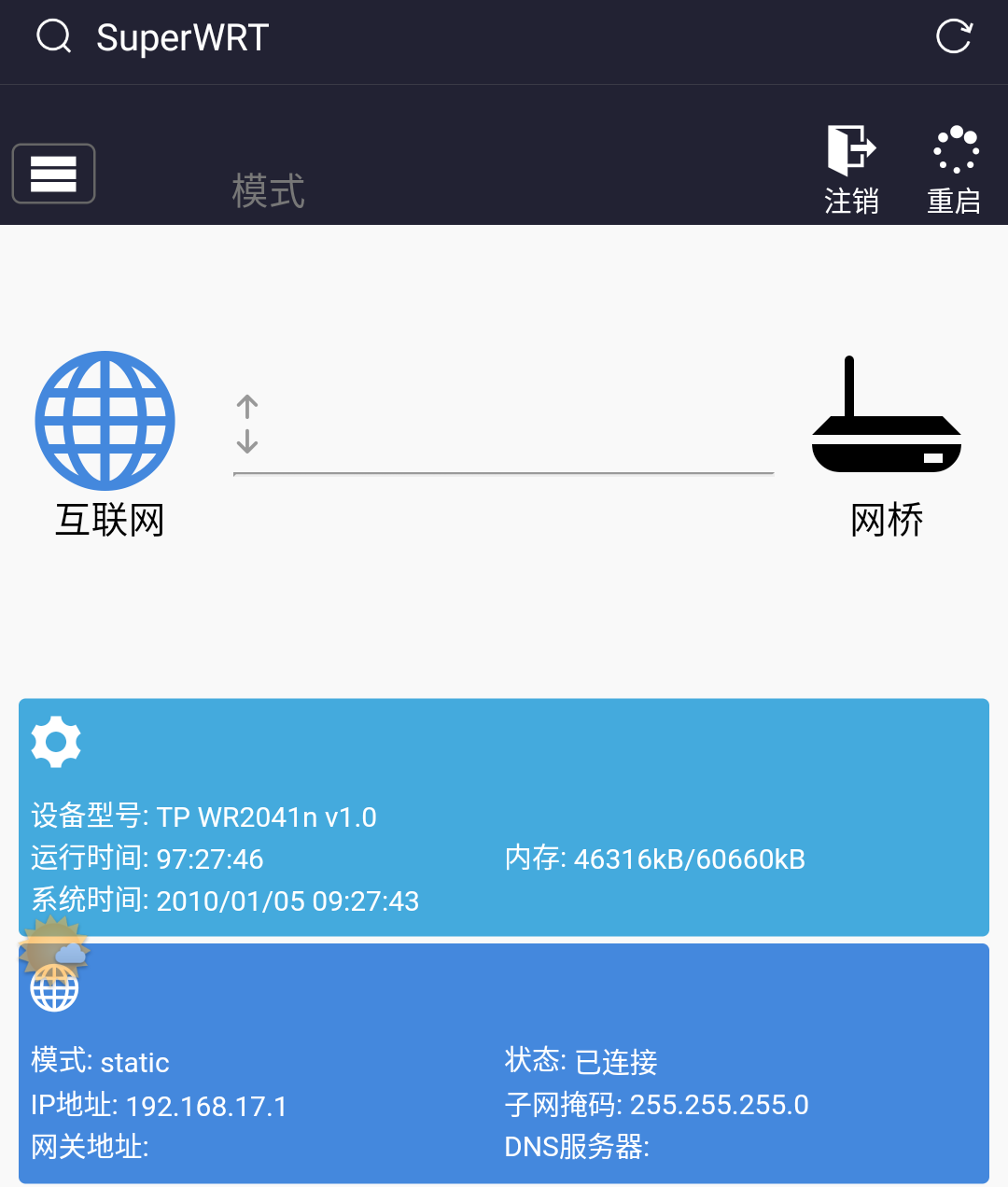

superwrt不能设置系统时间吗?
发表于 : 周五 7月 14, 2017 4:53 pm
由 menmogu
一重启就变回2010年。

这个路由器已经运行4天了,显示时间还是2010年,是不是NTP设置错误了

NTP是自动的,会尝试不同的服务器。你好像没设置网关和DNS,没办法去外网更新时间。

已解决
