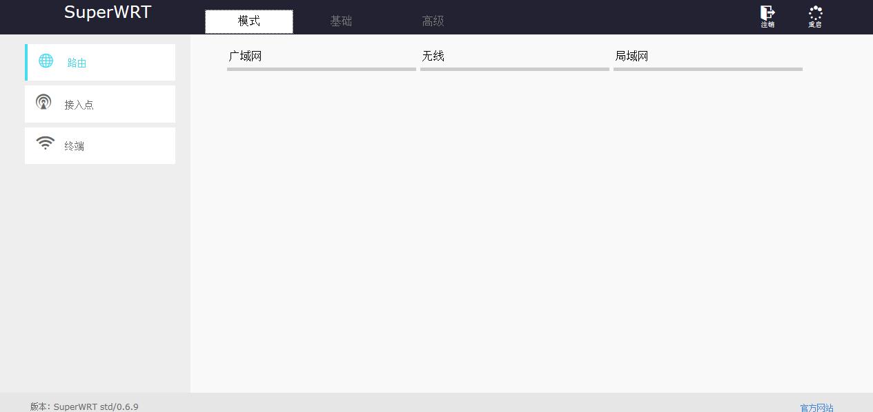

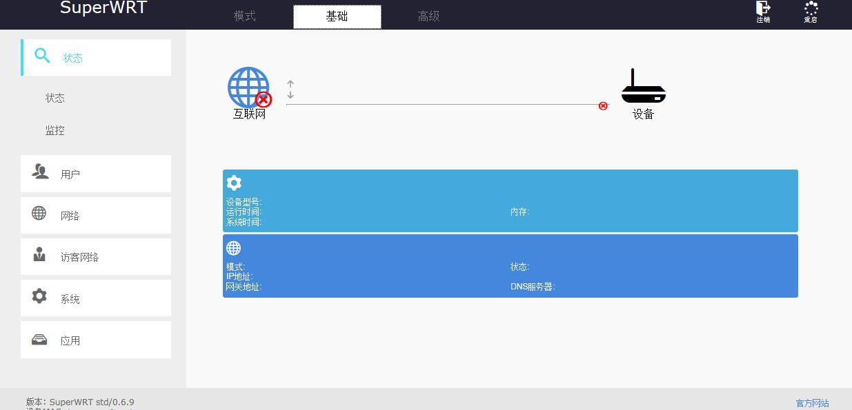

wr886n v5.0、wr740n v5等路由按教程刷入固件后能启动,但在电脑端192.168.17.1能登录,但登录后无显示、无法操作。在手机端却可以,电脑端换了几个浏览器都是一样,请问是什么原因?

1799966 写了:wr886n v5.0、wr740n v5等路由按教程刷入固件后能启动,但在电脑端192.168.17.1能登录,但登录后无显示、无法操作。在手机端却可以,电脑端换了几个浏览器都是一样,请问是什么原因?
刷Tiny版本吧。内存不够了。

由 1799966
已解决
不是内存不够,在浏览器地址栏上把模式切换几次就可以了。

1799966 写了:已解决
如果是16M内存,就是内存的问题。在内存不足时,后台会阻塞请求,以保证运行,直到有足够内存才能再响应请求。
