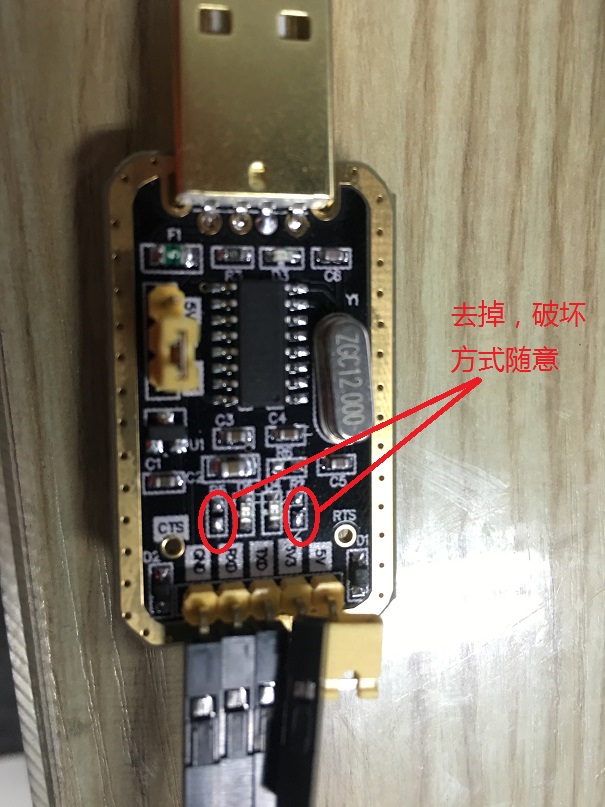

今天总算到了,测试了一下,给你推荐的串口芯片确实不太好。还是PL2303的比较靠谱,不过这个也能用。
首先,这个芯片要用117500的波特率,而不是115200,算是一个Bug吧。我改完这个发现还是有乱码的,但发现其它板子用它没问题。
因为WR886n的串口电平是2.5V的,其它板子是3.3V的,看了一下CH250G的芯片手册,它的高电平范围是2.0 ~ VCC+0.5的,加上它TX和RX上的LED,这个电压比较悬。需要去掉它的LED灯功能,可以去掉两个串的电阻(或者没烙铁的话,直接破号灯,破坏方式随意啊 :twisted: )。这样,这个边的没问题了,你试一下吧。

CH340G的串口小板,电源跳线跳成5V,tp的uboot时波特率按terra的设置成117500,无乱码哈。
升级成superwrt的uboot之后,波特率用115200,也无乱码。
ps:进tp的uboot,如果手动输入tpl的话,实在太费劲儿,我一次也没输成功过。后来直接在putty里,用鼠标右键直接粘贴出tpl,一次就进去了。
它这个是CH250G,和我的串口小板还不一样,那可能就得按terra说的破坏灯了。
@terra,对了,你是杂发现是117500的?

有乱码肯定是波特率不对。然后上网搜啊。。。
结果还是一样,虽然破坏 两个电阻但是结果还是一样,连接上去还是这个界面。图片

完全没有打印是不对的,至少也应该有乱码啊。是不是你的排针没有接触好?如果没有焊的话,要让排针穿过孔后用手侧压着。

fuck,我用2303的也不成功,烧了,又买了个跟你一样的也还是不行,你成功了吗?
