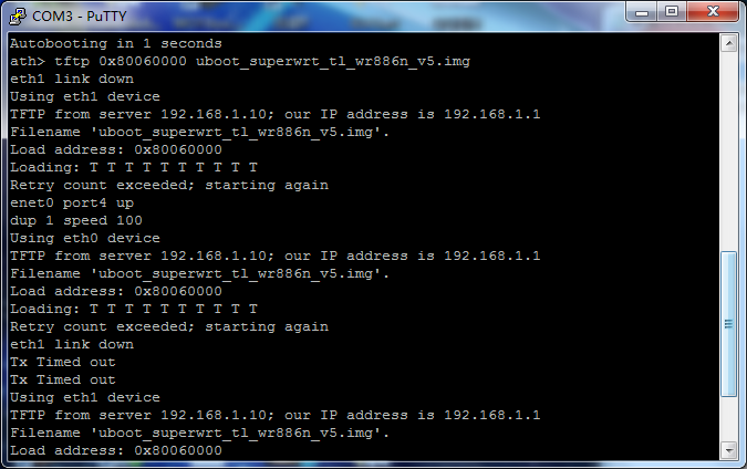

ath> tftp 0x80060000 superwrt_uboot_tl_wr886n_v5_20160202.img
eth1 link down
Using eth1 device
TFTP from server 192.168.1.10; our IP address is 192.168.1.1
Filename 'superwrt_uboot_tl_wr886n_v5_20160202.img'.
Load address: 0x80060000
Loading: T T T T T T T T T T
Retry count exceeded; starting again
enet0 port4 up
dup 1 speed 100
Using eth0 device
eth1 link down
Tx Timed out
Tx Timed out
Using eth1 device
Loading: Tx Timed out
T Tx Timed out
T Tx Timed out

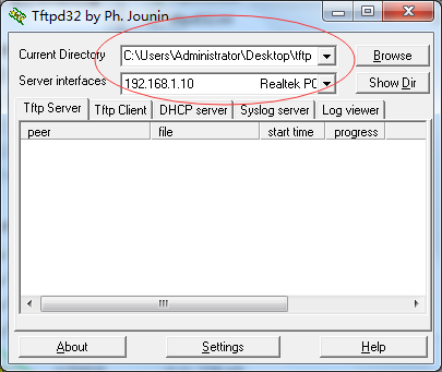

一直都是这样,怎么办,文件名也没弄错的,按照大大你说的,本地连接也设置好IP了,Tftpd32选择好img的地址还有ip都选择好了,到了在putty接着输入完第一句的时候读取完就显示这个T Tx timed out??怎么办大大。求救

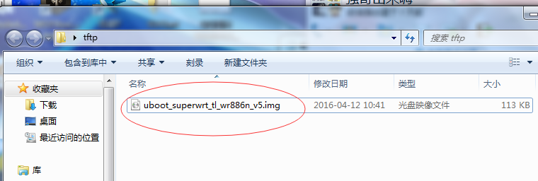

是不是img文件的文件夹的名字有要求吗。。究竟是哪里出问题了

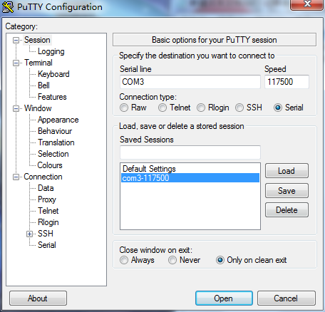

我的跟有一个贴的情况一样。。买回来的驱动把那两电阻毁了,输入117500才行,115200是显示乱码,

你看看。。。loading的时候显示TTTTT。。。不是#

还是网络的问题,你确定路由器只连了个电脑之间的网线。如果不行,可以ping一下主机的地址试一下。
