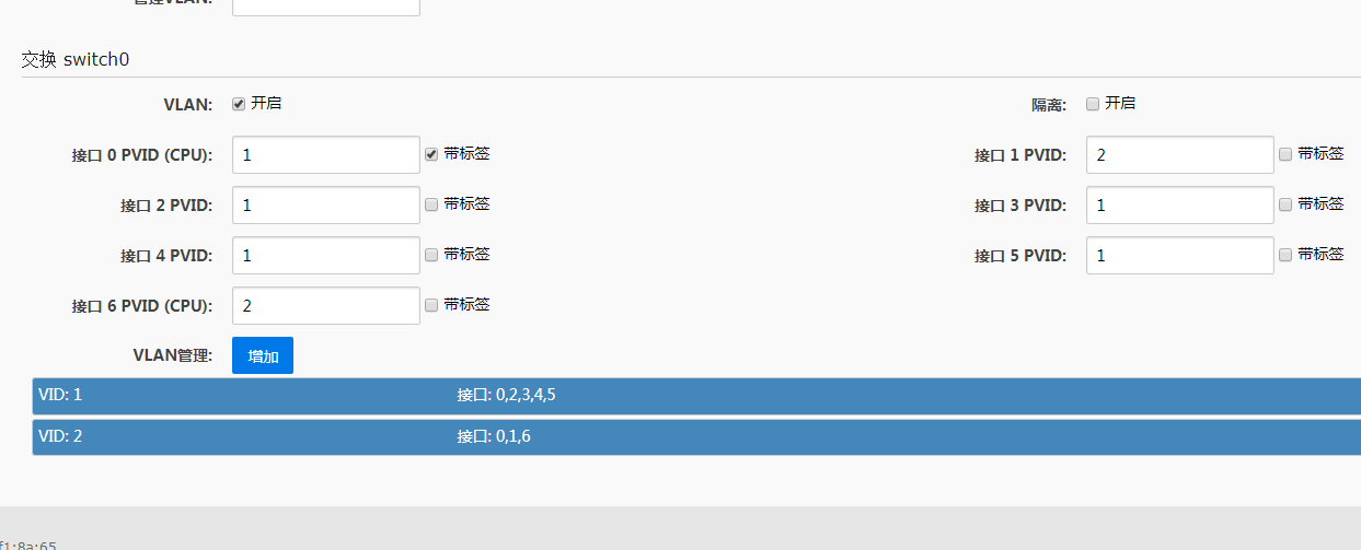

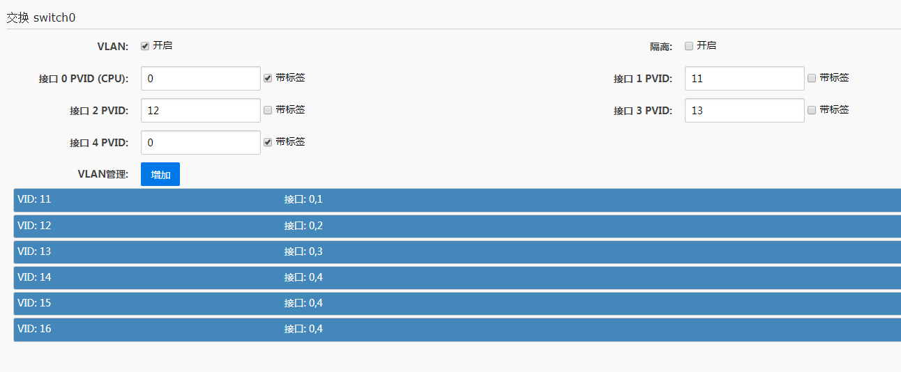

如题,目的是利用交换机的vlan功能扩展不同网段网口(上图),用cpu自带交换机的QCA9533能成功但网口百兆有瓶颈(下图)

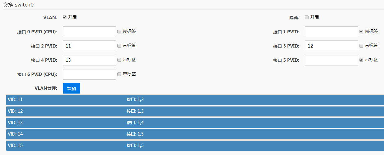

所以用带独立千兆交换机芯片AR8327的路由调,但是,在9533上接口0实际上就是wan口,而8327这个就搞不清楚了,因为有0,1,6三个(下图)
已经设置成AP模式,试过无数种组合还是不通,水平不行,用op不会命令,成品交换机又贵,望版主赐教! :lol:

设备用AR8327有两种用法,一种是有两个接口连接CPU,一种是一个接口连接CPU。你的设备应该属于后面这种。所以,在这种设备里,本身就是靠VLAN来区分WAN口和LAN口的。你的设备里WAN为VLAN 2,LAN为VLAN 1。0口连CPU,1-5口是外部网口(其中1是WAN口),6口应该是空闲的。所以,你可以将2-5口中的三个划分到其它VLAN去。

terra 写了:设备用AR8327有两种用法,一种是有两个接口连接CPU,一种是一个接口连接CPU。你的设备应该属于后面这种。所以,在这种设备里,本身就是靠VLAN来区分WAN口和LAN口的。你的设备里WAN为VLAN 2,LAN为VLAN 1。0口连CPU,1-5口是外部网口(其中1是WAN口),6口应该是空闲的。所以,你可以将2-5口中的三个划分到其它VLAN去。
又搞了几个回合还是不行,vlan11~13都没问题(说明所有vlan都能进入1口),就是v14和v15不能通过接口5,接口5打标记还是会通过V11的untagged数据包,cpu打不打标都一样

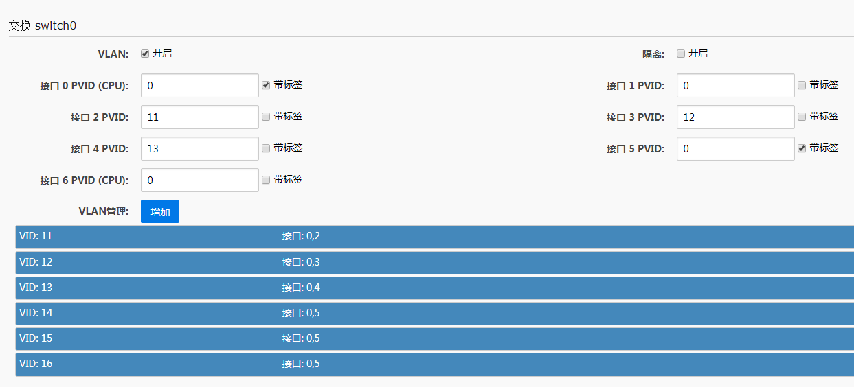

0口必须带标签。下面的VLAN管理里,所有VLAN都要增加0口。而不是1口。你可能理解错了。

terra 写了:0口必须带标签。下面的VLAN管理里,所有VLAN都要增加0口。而不是1口。你可能理解错了。
0口打标签已经试过好多回了,现在主要的问题就是好像带vlan标签的数据包只能进不能出,明明在9533上能行而这个就是不行

正面的VID组里也都要加入0口的。
