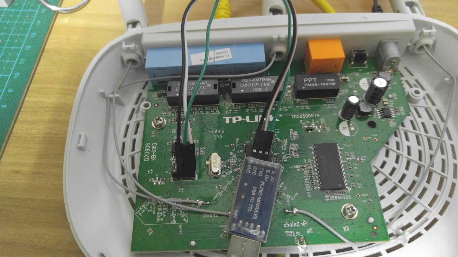

求助啊 putty打印的全部是乱码
系统是win7 x64

看一下波特率是不是设对了。再确认一下串口芯片。参考:

我把问题的相关照片发到你邮箱了。gmail的,有空能看一下吗?

看了一下,连线应该是没错。乱码可能是波特率设置或电平的问题,先确认波特率是正确的,然后可以尝试去掉顺数据闪烁的LED灯。

波特率是115200吗?
芯片应该有一张照片拍到了

波特率就是115200。这个串口芯片按道理应该没问题,只能怀疑是电平的问题了。

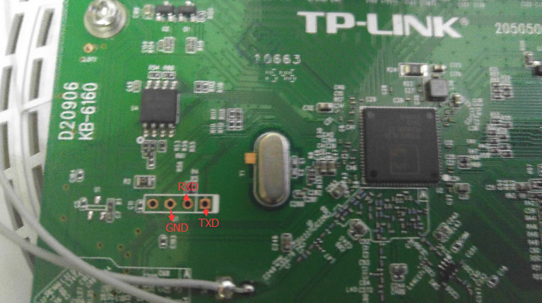

会不会是线接错了

端口定义和接线是这样吗?

lucktonny 写了:端口定义和接线是这样吗?
如果怀疑tx和rx接错了,反过来试一下就可以了,不会有问题。
