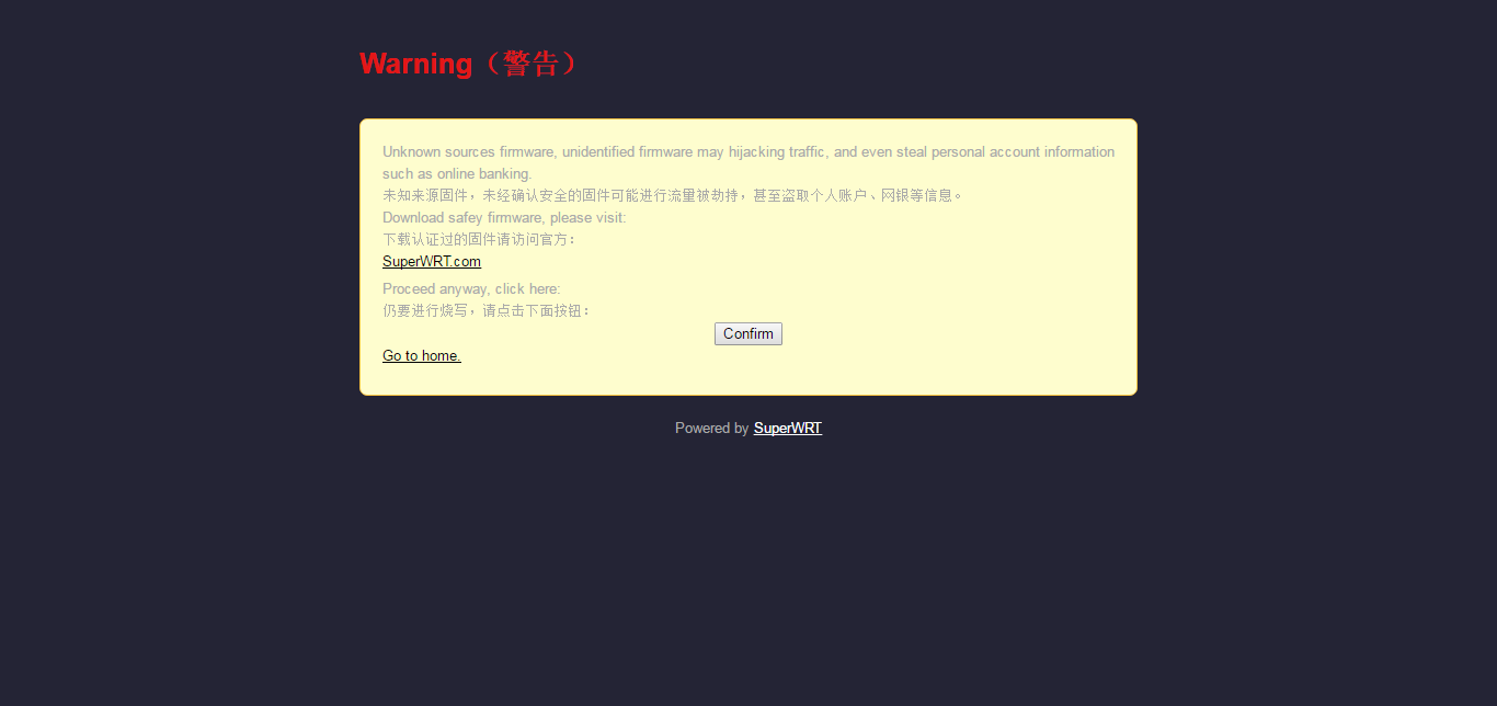

希望能尽快将TL-WDR6500适配下,一时兴起,看到uboot里有wdr6500能用的,于是从breed刷成了superwrt的uboot,于是乎........真的能进入uboot界面,但是都是自动进入的,不用手动按着Reset什么的。

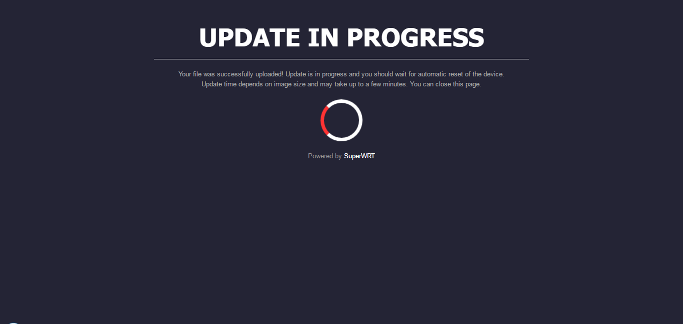

好吧,以为有希望能用上Superwrt,于是乎下载了Download页面中唯一的一个Tiny版本固件。OK,上传,第一次提示上传成功
等待路由重启,等啊等。。。屁反应都没有,于是乎拔电源,重启路由,好吧,还是自动进入了uboot界面。好吧,上面提示支持TP官方固件上传更新,于是乎,换网线,下载官方固件,上传.............上传完成,页面跳转无法显示,而不再是固件上传成功,等待路由重启界面。
好吧,现在,6500几乎成了砖头,可以拿去砸人头了,官方固件恢复不过去,OP也刷不进去,自家的SuperWRT上传了没反映,Uboot也无法还原到Breed,这下可如何是好?

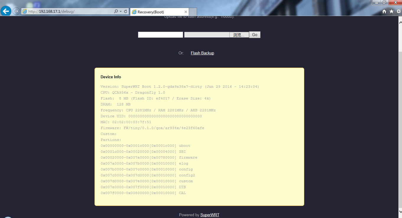

终于等到大师兄出马了,下图为Debug界面截图
顺便说下,现在我路由器状态:插上电源,自动进入Uboot模式,无需任何操作。且前面板唯一一颗电源灯不亮,后面四颗菊花灯常亮,且故亮度微弱。

你应该是刷的通用uboot,而不是为设备定制的uboot。所以,这个里不带有设备相关信息,无法启动superwrt系统。输入带设备信息的固件,在debug信息中,会有sbi info的信息。
现在,可以通过debug页面上传任意文件到flash位置,进行恢复。你需要刷入带设备信息的boot。或者也可以恢复为breed。也就是上传boot到0的位置。
你可以先点flash backup,将flash备份出来,发给我看一下。
