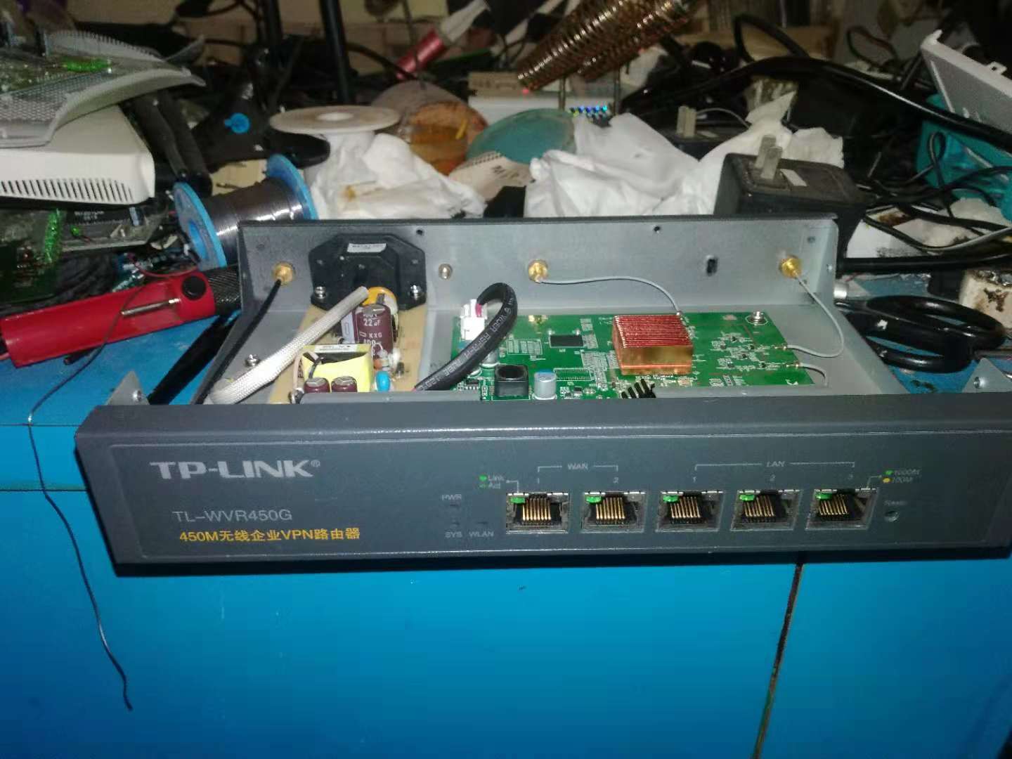

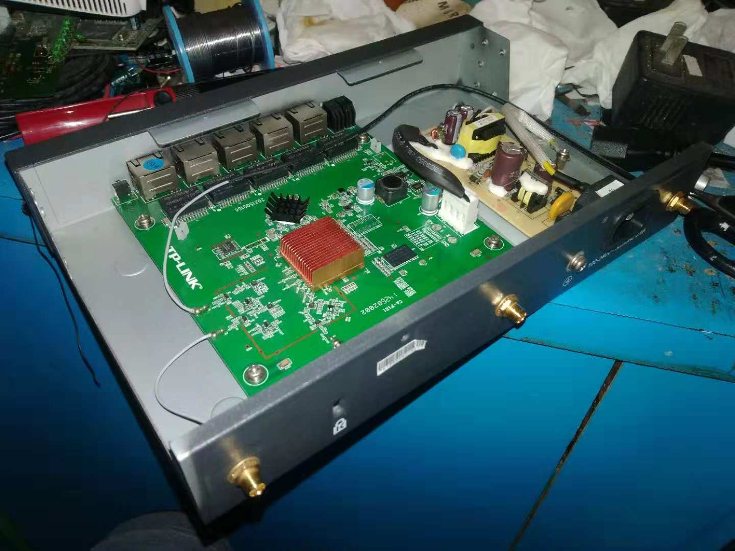

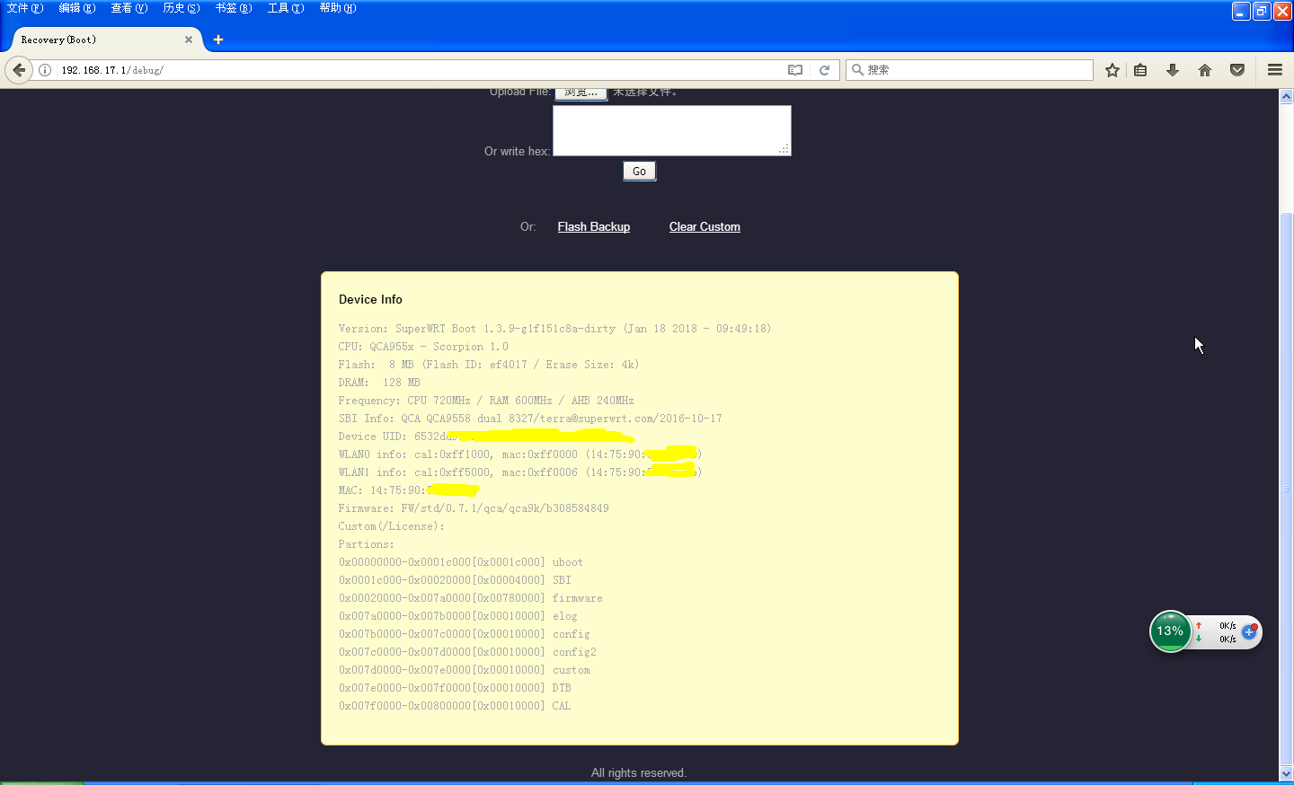

WVR450G V3.2;QCA9558主控,AR8327N千兆交换机芯片,8M的flash,128M内存,编程器写入superwrt_boot_qca_qca9558_dual_8327_20180904.img版本的U-BOOT,可以正常启动,然后在U-BOOT上刷入superwrt-qca-qca9k-std_v0.7.7_20180911.spkg,刷入完成后点reboot重启没反应,断电再通电进入的还是U-BOOT的界面。
最后刷入superwrt_flash_qca_qca9558_dual_8327_20180527.img之后还是一样的故障。

用breed测试下复位键 和led灯 重新定制下uboot或者只测试复位键也行 对灯不需要的话就不用测试灯的gpio

首先你刷入breed 然后 进入breed 在电脑打开cmd 输了 Telnet 192.168.1.1
然后 输入 btntst 然后点击路由器复位键一下 反馈出来的数值就是复位键值 至于LED 则是还是输入 btntst 然后短接LED 就反馈出来他的gpio了
