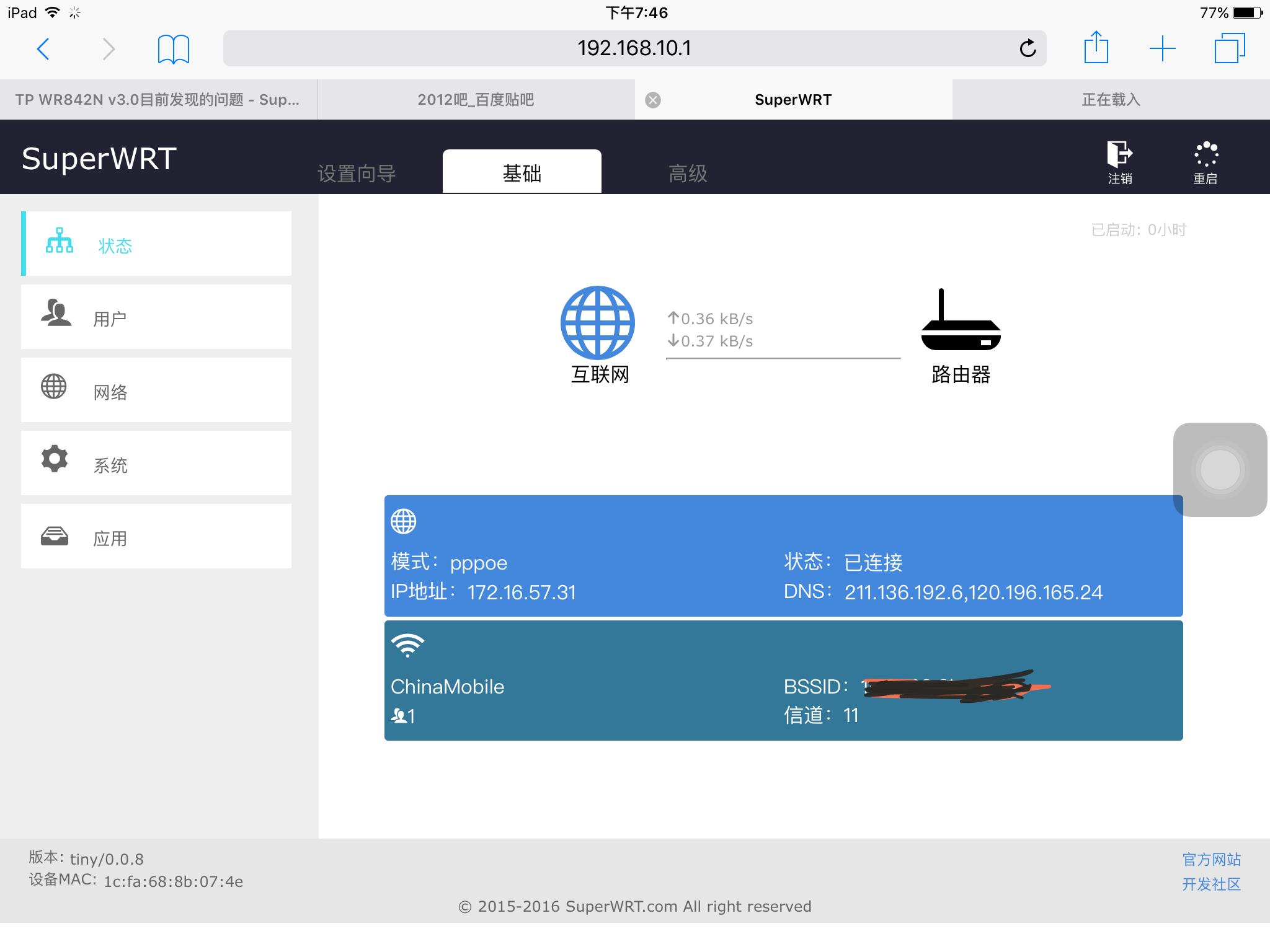

今天终于把灯改好了,新修改的uboot已上传,完美适配。本来想拿到客厅移动光纤那里做个访客Wi-Fi,结果发现可以正常拨号,路由器状态里也显示已联网,但无线和有线客户端都打不开网页。换到房间里联通电话线宽带试,一切正常。拿出去再试移动光纤,还是一样打不开网页,尝试客户端改dns,无效。换另外一个刷了小博无线的路由器接移动光纤,一切正常。看来应该是固件的问题了,terra有空分析下看看是什么原因。谢谢

可以提供一下状态页的显示信息吗?如果有串口,最好也提供一下打印信息。

我截了一张状态图,ttl线等有空吧。会不会是因为移动拨号的IP是移动的内网问题?

phonetrans 写了:我截了一张状态图,ttl线等有空吧。会不会是因为移动拨号的IP是移动的内网问题?
这个IP不会有问题。可能是mtu或路由的问题。你试一下ping dns的地址。
