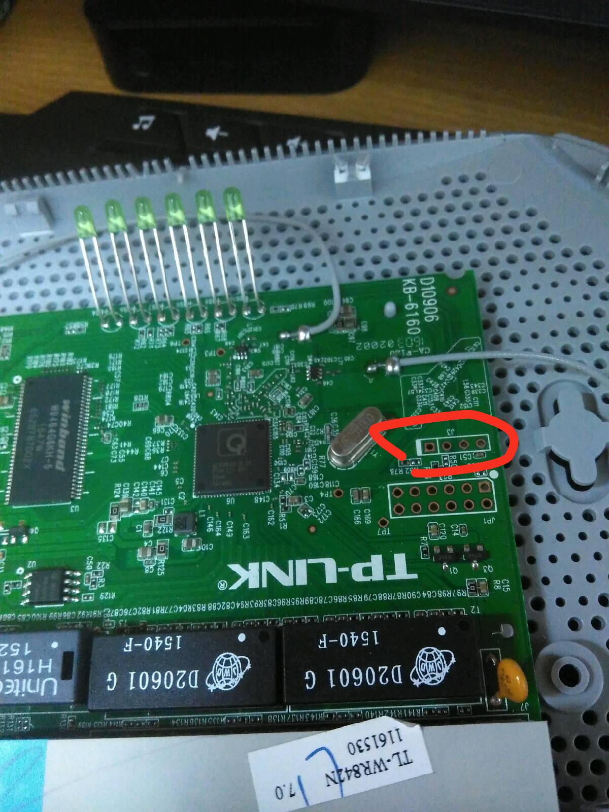

捡了一个842n v7 的路由器,不知道能不能刷上SuperWRT,能否网页上直接刷?省心省力点

可以刷。但是要用串口刷。刷机思路大致为:先替换SuperWRT_UBOOT,然后用SuperWRT_UBOOT刷最新的SuperWRT固件。
如果你想刷,可以去天猫买个usb-TTL的工具来刷,10块钱不到。

请问rxd txd ghd 分别是哪个

按照你给的图,最左边横线为粗的孔为参照,依次为RX,TX,GND,VCC。。如果使用USB-TTL,那么,VCC不需要连接。。如果发现无法通讯,可以尝试把RX和TX互换一下

刷完固件后除了能进去恢复模式外,进不去路由器管理系统,怎么回事啊

8M内存太小了
