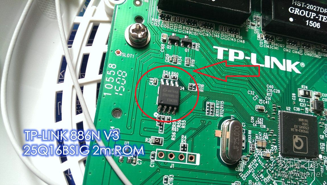

新FLASH 直接上编程器,因为是新的贴片,直接在编程器里面刷了论坛里面其他网友发的对应型号的WR886N V3.0编程器备份固件,提示文件长度超过内存可存储长度,不管直接覆盖写入,,,完成后,再刷论坛SuperWRT系统专用不死UBOOT,,焊回去开机灯一直亮,插网线还是打叉,,不知什么原因。
仔细检查无虚焊,也重新很仔细的再次焊接了一次还是这样,,求大神指点。
另外发个图,,更换FLASH是不是下图画红圈的那个东西,应该是换对了吗?

这样是不可以的。因为可能丢失了校准信息。你是否有备份出来的原来Flash文件。用原Flash文件的更新方法参考:
http://superwrt.com/wiki/devices/tplink/tl-wr886n

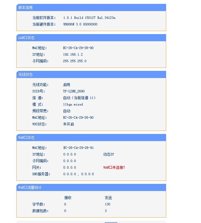

下图是之前保存的MAC信息
麻烦管理!!!!!!十分感谢,,可发到我QQ邮箱465933422

发给你了,试一下吧。

帖子cchuycchuy » 周一 6月 06, 2016 3:14 pm
谢谢!谢谢!谢谢!谢谢!谢谢!
