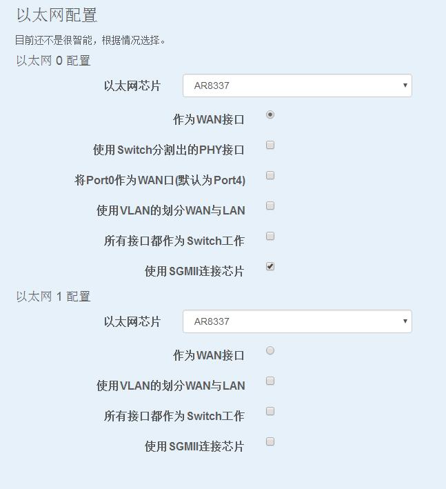

QCA9558+QCA8337,适配了一个uboot,现在问题在于,uboot下面网口是通的,系统启动后网口就不通了,请问是啥原因
以上是单独配置一个网口,如果两个网口都配置的话,那连uboot下面都不通,eth0 eth1都是down

选1,4,6。如果需要以太网灯的话,可以将7500 v5里的0x1c380后面的信息复制到定制boot的同样位置。

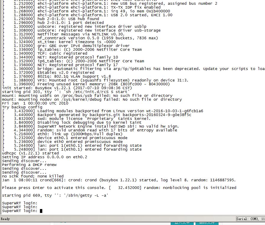

已经选用1,4,6当然只开启了网口0,不过问题就是在uboot下网口是通的,进入系统后网口不通,可以用无线登陆,发现物理网口既不是wan也不是lan,反正lan wan两头都不通,如果物理网口是lan,那应该可以ping通 192.168.17.1,如果物理网口是wan,那应该能dhcp获取到ip,但两者均不是,所以判断网口根本不通,请麻烦分析一下原因

不知道这个设计是怎么连的。你可以试试第二个PHY也选8337,然后不打第4个勾。

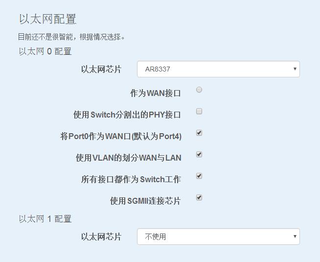

请问您的意思是否是如下面这样设置???不知道我理解的是否正确?

不要选VLAN那个。其实你可以试试直接用TP 7500 v5的boot可以不

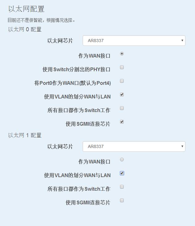

配置如下的时候 报错如下
SuperWRT Boot 1.3.3-g5a7c57f1-dirty (Jun 19 2017 - 15:47:47)
QCA955x - Scorpion 1.0
DRAM: 128 MB
Flash: 16 MB (c22018)
Using default environment
Frequency: CPU 720MHz / RAM 600MHz / AHB 240MHz
Bootstrap Config: 0x00031c5c
SuperWRT Board Info(0x9f01c000):
9557/mcpcloud@126.com/2017-08-27
Device UID: none
GPIO: reset(-1/L), system(-1/L)
In: serial
Out: serial
Err: serial
Net: (02:02:00:1f:64:cd) S17 S17 eth0, eth1
Hit 'c' or 'Ctrl+c' to stop autoboot: 1
Net Command waiting: 2
Try eth1 first.
eth1 link down
eth0 link down
Retry start!
eth1 link down
eth0 link down
config: Config magic check error!
config2: Config magic check error!
## Booting image at 9f020000 ...
Magic: ffffffff
Bad Magic Number
Failed to boot.
Starting httpd to update firmware...
Try eth1 first.
eth1 link down
eth0 link down
Retry start!
eth1 link down
eth0 link down
Retry start!
eth1 link down
eth0 link down
Retry start!
eth1 link down
eth0 link down
Retry start!
eth1 link down
eth0 link down
Retry start!
eth1 link down
eth0 link down
Retry start!
eth1 link down
eth0 link down
