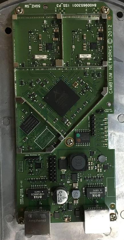

cambium network(原摩托罗拉) ePMP1000 5G网桥
刷super wrt后 主lan口(poe口)失效(不能获取ip,提示未知设备,但是能识别插没插上),只有用另一个口才能连接。
LED灯错误,四个信号强度,两个lan口指示,一个电源
还有就是复位键,按一下复位键(按住的效果和按一下一样)只是断开一下连接,所以说按复位键进不了boot
现在最主要的问题是怎么进boot的web界面
望版主告知
现在上配置
配置:ar9344(AR8228/8229) + 5004L 功放*2 + mx25l6405的8M闪存(已改16M) + EM68B16CWQD-25H的64M RAM

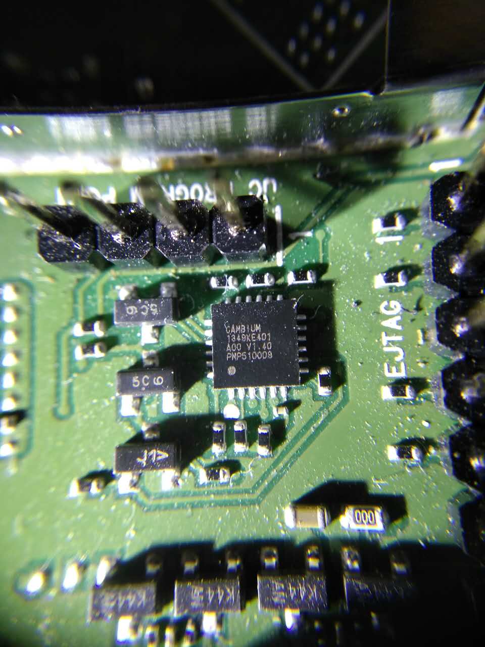

看你一下你的PoE网口那有个芯片是什么的。还有就是,你刷的哪个版本的boot?如果要灯适配的话,需要你按教程试出GPIO。

那个是变压器,不是芯片。。。ar9344最多只支持一个外面的PHY。看定制boot那个,在wiki-开发里。

在两个排针中间的那个可能是PHY。没有8229这种,那个是内置的Switch。可以参考:http://superwrt.com/wiki/develop/analyse_adaptive_device

你说的那个芯片好像是cambium专用的网上找不到资料
看连线没有差分的,应该不是PHY。那你在poe口不能用,可能因为那个是WAN口,你可以切个模式。
是的 确实和你说的一样,换成网桥模式就可以了,那么现在led和复位键怎么搞 :?: :?: :?: :?:
