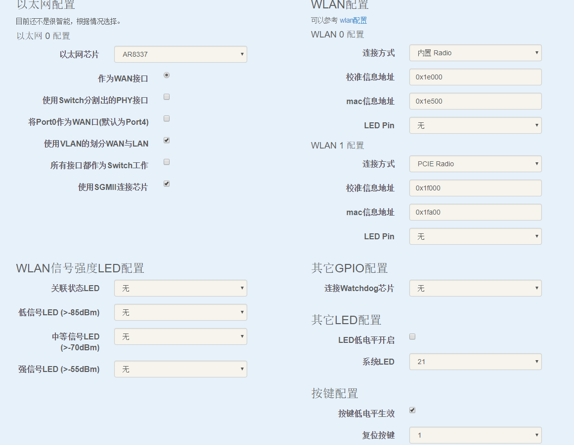

我这个配置生产出来的uboot 然后把superwrt_boot_netgear_wndr4500_v3_20170619.img中0x1c380中的值,覆盖进去也是按复位键的时候 系统led会闪几下 然后应该是进去uboot的信号 不过电脑也是无法获取ip的。
两个地方需要确认,一个是按照你的截图不选"使用switch划分出的PHY",另一个是需要先连好网线,可以尝试将PC的网口强制到10M试一下。
取消了 "使用switch划分出的PHY" 之后可以进去uboot了 并且不按复位键是不会进去的 ,刷了固件之后 出现无法获取ip这样的情况 ,自己手动设置也不好使,无法访问192.168.17.1 , 在几次开机的过程中有一次是可以获取ip的 然后访问192.168.17.1 出现以下画面
不好意思,漏了一个问题,所有接口都作为Switch工作也不要勾,目前要勾的是:
作为WAN接口;
使用VLAN的划分WAN与LAN;
使用SGMII连接芯片。
再根据你的硬件,选择是否勾“将Port0作为WAN口(默认为Port4)”。

x140_g 写了:
terra 写了:两个地方需要确认,一个是按照你的截图不选"使用switch划分出的PHY",另一个是需要先连好网线,可以尝试将PC的网口强制到10M试一下。
作为WAN接口;
使用VLAN的划分WAN与LAN;
使用SGMII连接芯片。

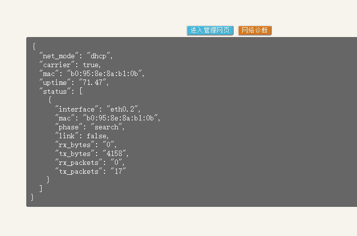

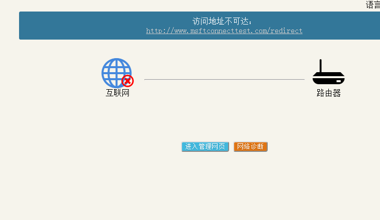

根据你的指导 配置如下 图
还添加了
gpio 22 ttl data out
gpio 19 ttl data in
2个 生成uboot之后 在插的ttl 线而且是插反的情况下 会进到下图界面
然后就进不去了

Re: 版主能帮忙适配个tp-link wdr5700的bootloader吗?
帖子x140_g » 周五 6月 30, 2017 5:07 pm
用这个bootargs="console=ttyS0,115200 mtdparts=spi0.0:112k(uboot),16k(SBI),128k(custom),64k(DTB),64k(CAL),64k(elog),128k(config),128k(config2),11520k(firmware),4160k(udata)" 配置信息的时候 第一次写入uboot 写入系统 然后第一次启动之后可以进去设置 wan口插上网上可以上网了,然后重启之后又不行了 ,清除配置都不好使,然后我又重新写入uboot 写系统 启动 又是可以用一次。 我是把art直接添加到uboot文件的末尾刷进去 的 会影响么?
2.4G 0x1e000
2.4G mac 0x1e500
5G 0x1f000
5G mac 0x1fa00
正常启动ttl
