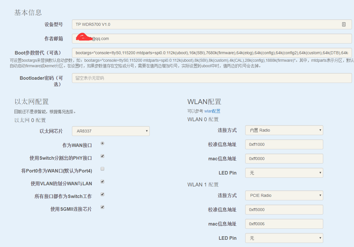

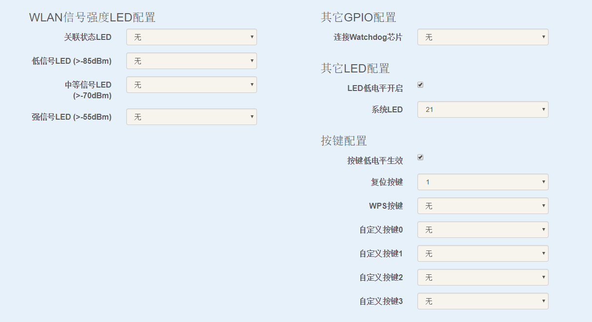

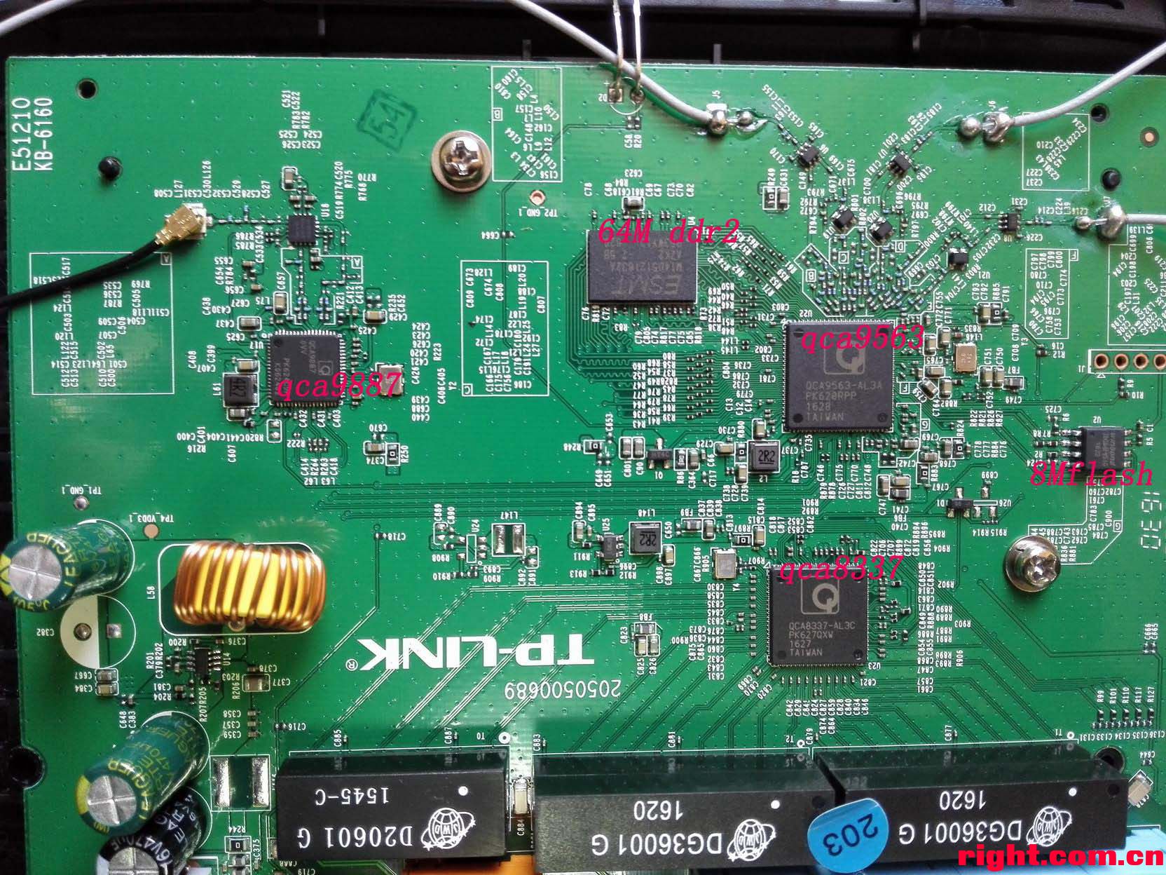

版主能帮忙适配个tp-link wdr5700的bootloader吗? 之前用一个ar9431百兆路由器刷了superowrt来测试 ,跑迅雷 下载保持10M/s 开着斗鱼直播 玩手游全程没有超过100ms 实在太流畅了。然后家里的宽带是200M 的,手上还有一个tp-link wdr5700是千兆有线的,芯片是qca9563+qcas8337 跟你下载区的那个
superwrt_boot_netgear_wndr4500_v3_20170619.img 的配置基本一致,可是我刷了之后 可进去uboot,可以刷系统,就是不用按重启键 他每次启动就自己进去uboot了,没辙 不知道是不是uboot重启键设置错了.当然 系统的led等也是微亮的。不影响启动。
下面是我能提供的一些信息。

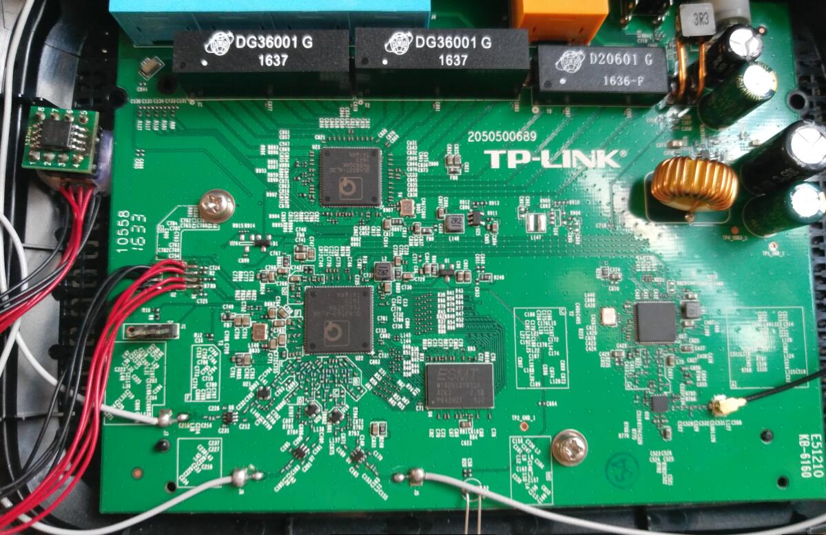

拆机图
机器启动的ttl 这个ttl比较奇怪 前面有些是乱码的 后面才正常。换成superwrt_boot_netgear_wndr4500_v3_20170619.img 的时候就变成全部乱码了。

x140_g
帖子: 33
注册: 周三 11月 23, 2016 3:46 pm
Re: 版主能帮忙适配个tp-link wdr5700的bootloader吗?
帖子x140_g » 周四 6月 29, 2017 5:28 pm
楼主 由于我的ttl实在是乱码没办法 我今天用万用表测了下 这个路由的系统led 和复位键 结果如下
gpio 21 系统led灯
gpio 1 重启按键
还有我手上有一个8M的闪存
你帮忙看看我再先配置的选项有没有问题、
帖子terra » 周四 6月 29, 2017 5:48 pm
x140_g 写了:楼主 由于我的ttl实在是乱码没办法 我今天用万用表测了下 这个路由的系统led 和复位键 结果如下
gpio 21 系统led灯
gpio 1 重启按键
还有我手上有一个8M的闪存
你帮忙看看我再先配置的选项有没有问题、
应该是不对的。看你的打印信息显示,ART在0x1E000位置。所以两个校准可能的值是0x1e000和0x1f000,但我也只是猜,要你导出Flash才知道。MAC地址的位置就猜不出来了。你可以先把Flash保存出来(如果原来没保存,可以用boot的Debug页保存出来),然后按教程找到MAC和校准的位置。另外,对于8337有点特殊,有一个地方我还没加在生成网页里。你把superwrt_boot_netgear_wndr4500_v3_20170619.img中0x1c380中的值,覆盖到你生成的boot中,这部分是用来配置Switch芯片灯的。
x140_g
帖子: 33
帖子x140_g » 周四 6月 29, 2017 5:56 pm
按上面那样配置 不按复位键开机 led 灯亮一下就熄灭了,然后按复位键就开机就会闪几下 然后就灭了 貌似是进去uboot的表示了,可是电脑无法获取ip.
x140_g
帖子: 33
帖子x140_g » 周四 6月 29, 2017 6:01 pm
gpio 21 系统led灯
gpio 1 重启按键
还有我手上有一个8M的闪存
你帮忙看看我再先配置的选项有没有问题、
superwrt_boot_netgear_wndr4500_v3_20170619.img 貌似最大的问题就是 复位键的跟我的路由冲突 造成一开机就进去uboot了 都不用按复位键的 这个在哪修改?
帖子terra » 周四 6月 29, 2017 6:43 pm
x140_g 写了:
gpio 21 系统led灯
gpio 1 重启按键
还有我手上有一个8M的闪存
你帮忙看看我再先配置的选项有没有问题、
相关的东西比较多,需要重新定制。另外,定制时需要填写分区,可以参考教程里的,或参考886n的。
x140_g
帖子: 33
帖子x140_g » 周四 6月 29, 2017 8:55 pm
x140_g 写了:
我把superwrt_boot_netgear_wndr4500_v3_20170619.img 里面的复位键改成 gpio 1, 系统led灯改成gpio 21 ,其他led配置删除了 把art mac 都配置好了
开机系统led亮了 ,进去debug里面mac art 都准确了,可还是按不按复位键启动都只会进去uboot, :o :o :o :o 是不是上面的配置里还有关于gpio 1 的设置?
上次由 x140_g 在 周四 6月 29, 2017 9:08 pm,总共编辑 1 次。
x140_g
帖子: 33
帖子x140_g » 周四 6月 29, 2017 9:04 pm
gpio 21 系统led灯
gpio 1 重启按键
还有我手上有一个8M的闪存
你帮忙看看我再先配置的选项有没有问题、

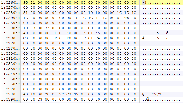

我这个配置生产出来的uboot 然后把superwrt_boot_netgear_wndr4500_v3_20170619.img中0x1c380中的值,覆盖进去也是按复位键的时候 系统led会闪几下 然后应该是进去uboot的信号 不过电脑也是无法获取ip的。
帖子terra » 周四 6月 29, 2017 10:04 pm
x140_g 写了:
gpio 21 系统led灯
gpio 1 重启按键
还有我手上有一个8M的闪存
你帮忙看看我再先配置的选项有没有问题、
两个地方需要确认,一个是按照你的截图不选"使用switch划分出的PHY",另一个是需要先连好网线,可以尝试将PC的网口强制到10M试一下。
x140_g
帖子: 33

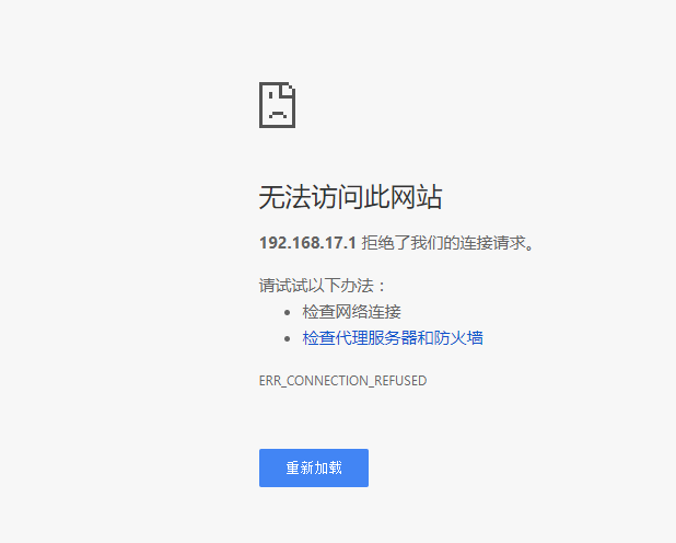

帖子x140_g » 周五 6月 30, 2017 1:23 pm
x140_g 写了:
取消了 "使用switch划分出的PHY" 之后可以进去uboot了 并且不按复位键是不会进去的 ,刷了固件之后 出现无法获取ip这样的情况 ,自己手动设置也不好使,无法访问192.168.17.1 , 在几次开机的过程中有一次是可以获取ip的 然后访问192.168.17.1 出现以下画面
