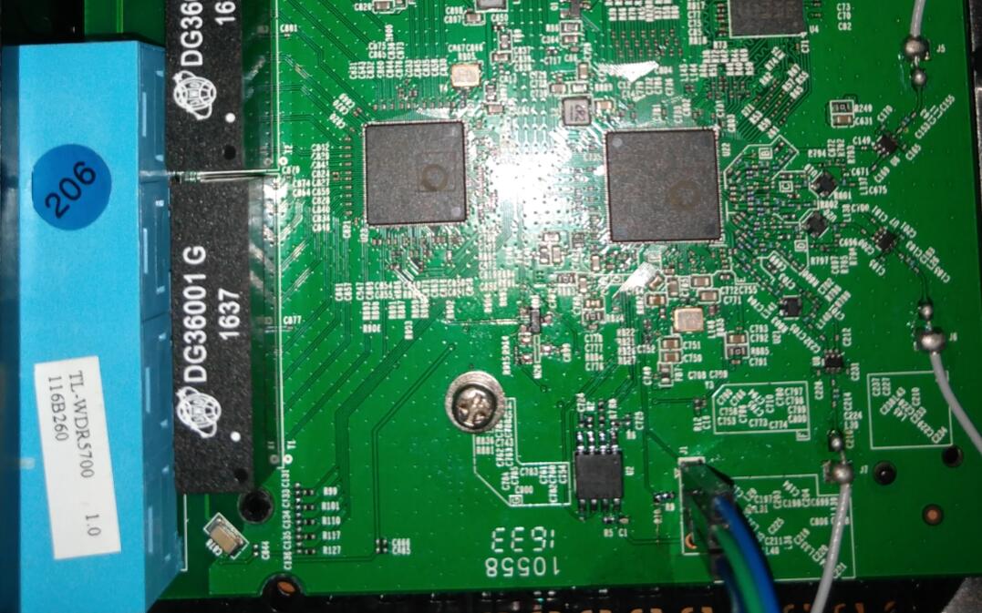

版主能帮忙适配个tp-link wdr5700的bootloader吗?
Re: 版主能帮忙适配个tp-link wdr5700的bootloader吗?
帖子terra » 周五 6月 30, 2017 10:06 pm
不好说了,要不你直接焊个好用的flash,要不然可能需要,读flash降低,或RAM降频用。
x140_g
帖子: 33
注册: 周三 11月 23, 2016 3:46 pm
帖子x140_g » 周五 6月 30, 2017 10:54 pm
terra 写了:不好说了,要不你直接焊个好用的flash,要不然可能需要,读flash降低,或RAM降频用。
明天我试试 你的读取速度比openwrt快吗? 原版的固件是基于openwrt的。
x140_g
帖子: 33
帖子x140_g » 周六 7月 01, 2017 10:08 am
请问怎么在uboot 里面升级uboot? 我直接选uboot文件不行 写不进去。
帖子terra » 周六 7月 01, 2017 10:59 am
x140_g 写了:请问怎么在uboot 里面升级uboot? 我直接选uboot文件不行 写不进去。
在Debug页用40000000地址。
x140_g
帖子: 33
帖子x140_g » 周六 7月 01, 2017 11:08 am
今天我把flash焊会主板上面 然后系统是superwrt-qca-qca9k-std_v0.5.7_20170621 还是那样的情况 ,很难得一次正常启动,会经常重启 。
下面是ttl的下载地址
http://pan.baidu.com/s/1jIkiIu6
帖子terra » 周六 7月 01, 2017 11:39 am
你可以吧串口速率调为117500,然后看原厂固件的打印信息,这样比较全。我确认一下原厂用的频率。
x140_g
帖子: 33
帖子x140_g » 周六 7月 01, 2017 12:14 pm
terra 写了:你可以吧串口速率调为117500,然后看原厂固件的打印信息,这样比较全。我确认一下原厂用的频率。
原厂得ttl 实在帖子一开始就有的 然后我把速率改成17500 全部是乱码了 连后面那部分都出不来了/。
帖子terra » 周六 7月 01, 2017 12:38 pm
x140_g 写了:
那个需要前面部分的打印。。。
x140_g
帖子: 33
帖子x140_g » 周六 7月 01, 2017 12:42 pm
x140_g 写了:
那个需要前面部分的打印。。。
我试过很多的速率都是乱码 不知是不是tplink的故意搞的鬼。。。。。。 用115700后面那段才会显示正确,还有什么速率可以提供我试试?
帖子terra » 周六 7月 01, 2017 3:16 pm
x140_g 写了:
x140_g 写了:
那个需要前面部分的打印。。。
不是,是QCA芯片上的UART太烂,波特率不准。是117500。
